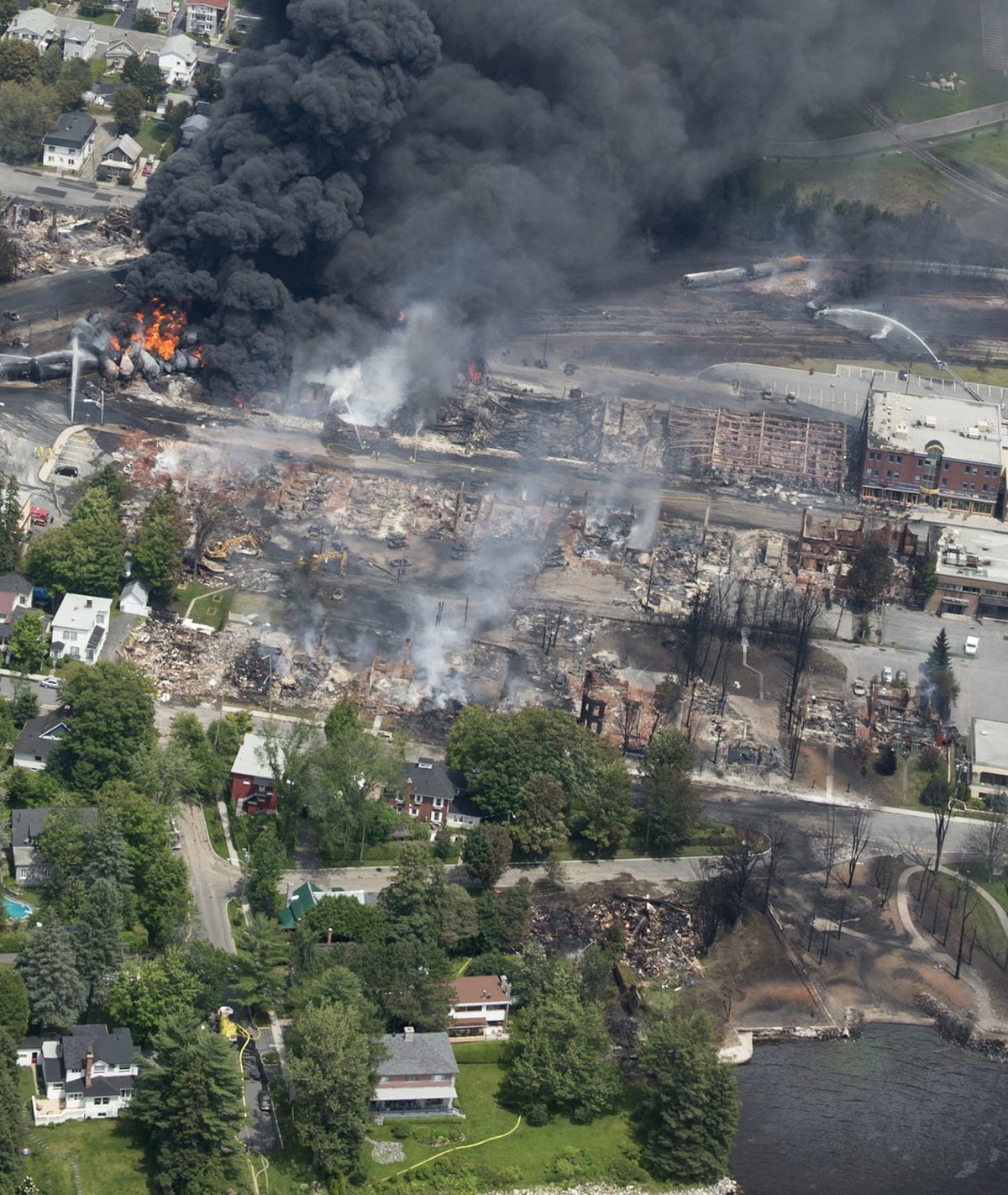

U srpnju 2013. godine odbjegli vlak s više od 7 milijuna litara hlapive sirove nafte razvalio se u malom gradu u Quebecu. Lac Megantic je ostao spaljen ... i 47 ljudi je poginulo.
Dogodilo se ono o čemu sam pričao u jednoj drugoj temi....vlak se raskočio i samopokrenuo. Tada je teški teretni vlak (10287 tona) krenuo nizbrdo na padu pruge od 12 promila i prešao 11 kilometara potpuno bez nadzora. Postigao je brzinu od preko 100 km/h. Lokomotive su bile ugašene i bez posade.
Na kraju se vlak razvalio u posljednjoj krivini u samom gradiću Lac Megantic a explozija je imala promjer oko 1 km.
Video je stvarno vjeran i fantastično napravljen....odlično objašnjava kako je do nesreće došlo. Traje samo 3:16 min.
E, Pimpi to ti je samopokretanje vlaka....a ti si mislio da vlak ne može krenuti bez strojovođe....?
Ali ako si zainteresiran imam jedan video na engleskom gdje je objašnjeno kako su odvjetnici nahrupili u to malo mjesto, dok se žrtve još nisu ohladile. I počeli sklapati odštetne zahtjeve....to te može zanimati kao agenta osiguranja?
Kako su se cisterne naslagale jedna na drugu...

Auuuu jeste stetu napravili [emoji33].
A gle. Treba tuzit proizvodjaca i odgovorne [emoji2373]. Da se to desi nekom mom, ja bih bio zahvalan da mi netko dodje i da vizitku za pomoc oko tuzbe ili osiguranja. Hvala lijepa, cujemo se nakon sto se smirimo od gubitka.
Znaci na nizbrdici/nagibu vlak se sam otkoci i krene [emoji848].
Bezveze. Al ok, ne kuzim se, valjda postoji neki opravdani razlog [emoji2373]

Floki je napisao/la:
Je li o ovoj nesreci snimljen film? Cini mi se poznat scenarij. Ili ipak nije bio film nego dokumentarac “sekunde do katastrofe”!?
Ne znam ali bilo bi zanimljivo vidjeti.....ali npr, najveći krivci za tu nesreću su strojovođa i njegov pomoćnik. Zato jer nisu ručno zategnuli dovoljan broj pritvrdnih kočnica na vagonima....makar su mi kolege - tako je!
Istraga te nesreće je pokazala cijeli niz nedostataka i krivnja je u omjerima podijeljena na čak nekih 10 službi...i vatrogasci su krivi koji su ugasili motor lokomotive.....i dispečer koji im je to naložio.....itd
