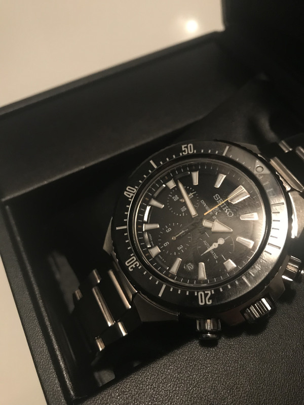

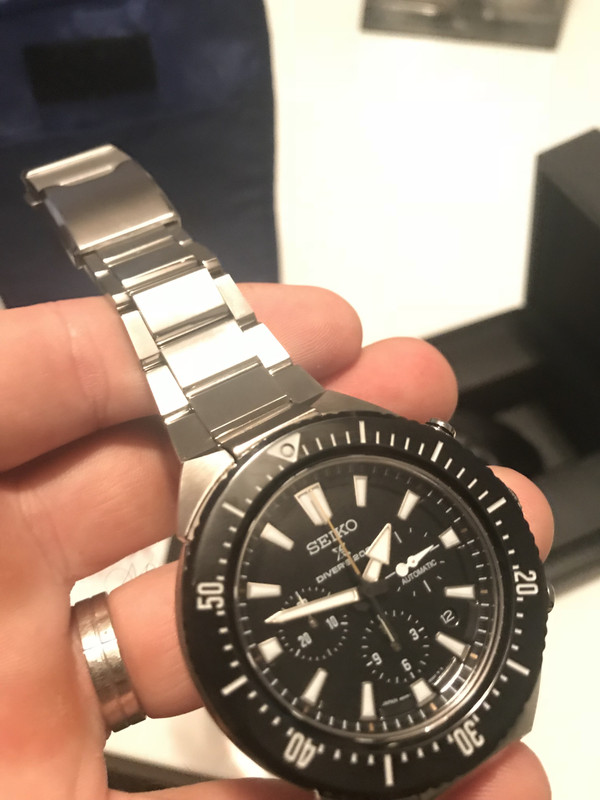

Seiko Prospex SBEC001, aka Fat TransOcean Bastard kako ja ga zovem.
Rijetko kad uzimam u obzir kupovinu satova od 45mm i više. Na takvo nešto možda me može nagovoriti: niska cijena, keramička luneta od cirkona, safirno staklo, diashield premaz za zaštitu od ogrebotina, novi Seikov lumibrite zajedno sa otpornošću na vodu od 200m. Kad se u obzir doda da je i chronograph automatik novog Seiko kalibra 8R49 uračunat u sve to, onda dobijete jako kvalitetan sat za novce. Isto tako sat je anti-magnetic 4800 a/m uz sve odlike Prospex serije. Ako kojim slučajem tražite tanji i lakši Seiko chrono sat od ovog, onda je Presage chrono ili Ananta bolji izbor mada se oni ne mogu okarakterisati kao tool satovi.
Dimenzije: sa veličinom od 46.5mm bez uračunatih lugova, sat je veoma dobar komad čelika sa keramikom na vrhu umjesto trešnje, možda pogrešan opis kad su recenzije sata u pitanju. Šablonski Izraz "napravljen kao tenk" se može upotrijebiti i u ovom primjeru mada mu bolje stoji "haubica" zbog kvalitete izrade i eksplozivnih dodataka.
Debljina od 16mm i dodatak keramičke lunete ga ne čini samo debelim nego i pretilim.
Upravo je to i njegova draž jer za razliku od generičkih Valjoux satova koji su dosta tanji, ovaj ti u lice govori da je debeo and "he likes it". Sa 250 grama težine se to može i osjetiti, mada sam očekivao da je više head heavy, jako dobro leži ruci iako je sat visok. Da kojim slučajem sat udarite od štok, samo ću reći "jadan štok". Šarafi koji su dodati i postavljeni ispod krunice odaju dojam o čvrstoći sata.
Sa punom cijenom od $2900, chrono model a i jeftiniji three hander model sa 6R15 mehanizmom predstavljeni 2018 godine su se jako slabo prodavali zbog veoma visoke cijene, bez limitiranih serija. Dosta se ljudi opredjelilo ili za spring tunu koji je bila nešto skuplja od Transoceana ili za MM300 kad su u pitanju three handed satovi. Vjerujem da dileri koji drže ovaj sat imaju problema sa prodajom a ja sam sat dobio u pola cijene sa dodatnom godinom garancije od AD-ja.

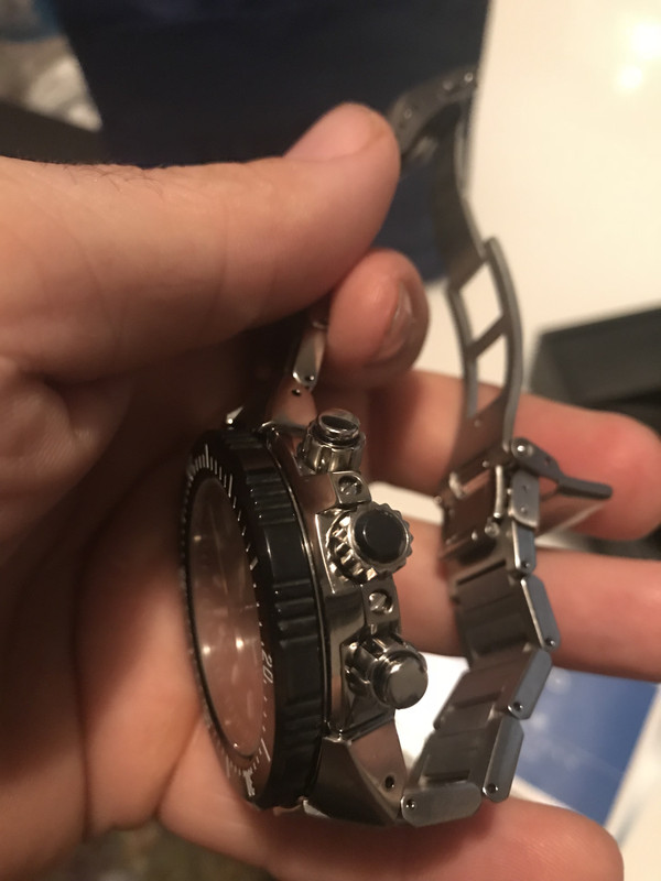

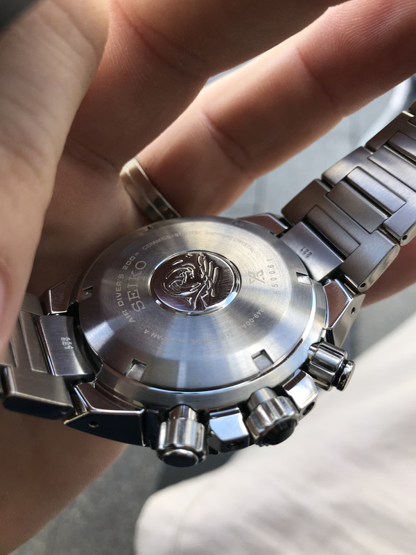

Kruna kod sata zajedno sa njegovim pušerima je screw down zbog dodatne vodo otpornosti. Osjećaj pritiska kronografa je odličan, rad besprijekoran a alignment bez ikakve greške. Column wheel, magic lever su na djelu kod Transoceana te dobijate odličan mehanizam kojeg je Seiko patentirao i podijelio sa Tag Heuerom. Prva pozicija kod izvlačenja krune je za manualno navijanje, druga za promjenu datuma a treća za satne kazaljke. Power reserve je 45 sati što je u rangu Valjoux ura. U prošlosti su dokumentovani problemi rada 8R krono mehanizama pojedinih modela i ostaje da se vidi kako će se mehanizam ponašati.
Čelična narukvica je jako kvalitetna mada je primjedba ta da se zbog specifičnog načina prihvata lugova, jako je teško staviti drugu narukvicu ili gumu. Vjerujem da će se zbog toga malo tko usuditi da je promjeni. Doduše, narukvica je jako kvalitetna jer je sat Japanese Domestic Made. Imao sam par Seiko divera sa narukvicom iz Kine koja nije bila adekvatna kvalitetu samog sata.
Na kraju da kažem, jako kvalitetan tool sat koji, iako debeo, on to estetski nadoknadjuje sa keramikom od cirkona, premium završnom obradom i odličnoj kompaknosti za njegovu veličinu. Sat nije za svačije ruke, ako recimo imate grudne dlake aka "ljubavni tepih" kao Burt Raynolds na rukama bez znakova bulimije i anoreksije, ura može itekako proći. Ovdje dobijate vrhunski krono mehanizam koji će zahtijevati manji interval servisa za razliku od švicaraca. Minusa sigurno da ima koje sam već i prije spomenuo ali isto tako treba reći da na budućoj prodaji nećete ništa zaraditi te će te izgubiti koju paru. Zato je sat idealan za ljetne avanture i da se nosi bez obzira na sve, a iz tog razloga je i kupljen. Preporuka je i ta da je plavi dial kod ovog sata prekrasan tako da se i brže prodaje.

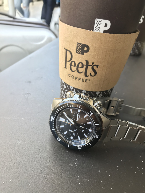

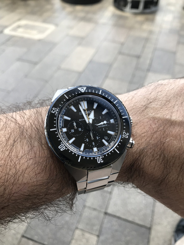

Evo još koja slika pri kišnom vremenu ako se prijašnje ne mogu otvoriti. Za prvi dan sat brza oko tri sekunde nošen pola dana.

Odlična ura!
Jedini minus nestandardni prihvati za remen, kao kod Caesar modela.

Nema na čemu! Ura je najjeftiniji način da se dobije Seiko 8R chrono mada je bilo prije problema sa ovim mehanizmom. Doduše su u novijoj 8R49 izvedbi dodali jewel, antišok zaštitu i pojačali anti magnetic zaštitu. Mislim da je Mirda imao problema sa svojom Anantom ako se dobro sjećam. Što se tiče točnosti, prvi dan je nošen desetak sati i bio je u plusu 3 sekunde. Dva dana stoji na stolu i ručno ga navijam, ide plus 6 sekundi kad nije nošen.
