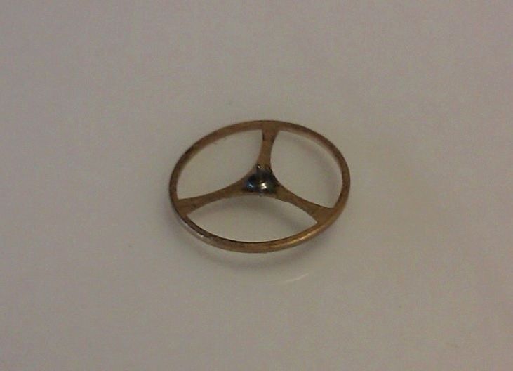

J.K. mi je poslao osovinu nemirnice za čobansku Slavu (sa 2 federa) koja je btw near to mint, ružan sat doboga... :whistle
Nakon uspješne operacije odstranjivanja stare i ukivanja nove osovine,
osovina je ZALEMLJENA... vidi sliku...
Nakon toga uobičajena montaža spirale, platoa, ugrađivanje u sat (eno ga kod urara na provjeri točnosti) koji radi perfektno (sat je stajao u ladici i nije nošen, iz razloga gornjeg). Povećanje mase nemirnice ne utječe ni najmanje na rad sata.
Tehnika lemljenja: "prostor" 8-) oko osovine namaže se ugašenom solnom kiselinom - količina kao kod podmazivanja osovina, dakle mali dio kapljice -
Nakon toga, od tinol žice otkine se komadić otprilike veličine vrška od igle, pa 0,5 mm od toga, BEZ kalofonija, i to se metne pincetom uz osovinu. Pincetom držimo nemirnicu u vodoravnom položaju, drugom rukom primaknemo najobičniji (jednokratni plinski) upaljač PAŽLJIVO na 3 -4 cm ispod nemirnice, lagano podižemo da temperatura rastopi lem i on se lijepo razlije uokolo. To je to. Potreba za ovim postupkom? Kad se sumnja u čvrstoću spoja osovina - nemirnica...

Ako si radio po naputku sa prve dvije stranice nema porebe za lemljenjem, koje bdw nije ni preporučljivo.Mjesta sumnji nesmije biti ,ako sumnjaš provjeri a ne lemljenje za svaki slučaj

A što ukoliko osovina pleše u kotačići nemirnice, a nema se druga, ni osovina ni kotačić? I zašto se ne bi smjelo lemiti, ako je nemirnica balansirana i centrirana?
Jako puno satova spašeno je na ovaj način.... Najlakše je, i najbolje, promijeniti čitav unruh, ali što učiniti kad ga nema?
Možda se ne bi smjelo lemiti kod rusa, to su izuzetno precizno i sofisticirano izrađeni mehanizmi, pa da se štogod ne poremeti :bo

Ako osovina pleše to obično znači da osovina nije orginal, da neko nije pažljivo skidal staru osovinu ili kod zadnje promjene osovine majstor bil malo jači sa čekićem.
Kad se sat odnese kod urara smatra se da če raditi sa orginalnim djelovima a kad mušterija sama popravlja može to raditi kako i sa čime može.
ukoliko urar nema orginalnih djelova može se sa mušterijom dogovoriti oko alternativnih rješenja koja mogu biti i kao tvoja ali ne ih napraviti na svoji ruku.
zagrijavanjem sa upaljačem se teško može kontrolirati širenje temperature na na mjesta gdje ne želimo da dopre npr. vrhovi osovina

Teoretsko pravilo, možda.... Puno urara neće ni da pogleda ruski sat, niti ga želi uzet na popravak. Ima li to svoj razlog?
