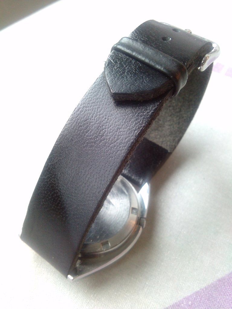

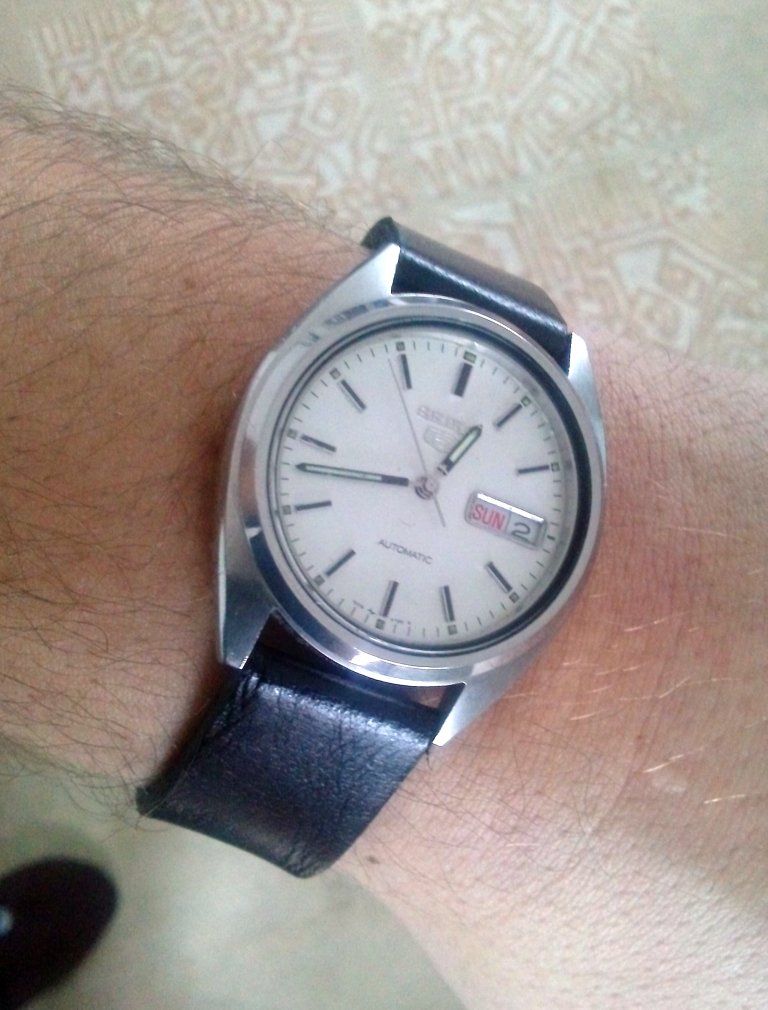

I tako, spletom raznih okolnosti je proradio mj DIY gen, i nastao je prvi remen vlastite izrade kojeg sam izradio tokom današnjeg poslijepodneva. Sat za kojeg sam izradio prvi remen je Seiko 5. Dizajn remena je bio uvjetovan raspoloživim materijalom i alatom. Remen je samo lijepljen, nisam ga šivao jer nemam ni odgovarajuću konac niti iglu i ostale moguće alate za taj posao. Koliko će izdržati, vidjet ćemo. S obzirom da je prvi, ima podosta detalja s kojima nisam zadovoljan, ali vjerojatno ću si napraviti još pokoji remen za ovaj i za druge satove, pa će valjda s vremenom to izgledati i bolje. Da ne duljim evo slika:
S vremenom ću možda dorađivati ovaj remen, a pokušat ću izraditi još poneki i postati slike u ovoj temi. Čisto da podijelim svoje veselje, a možda slike i pomognu nekom u sličnim akcijama :D

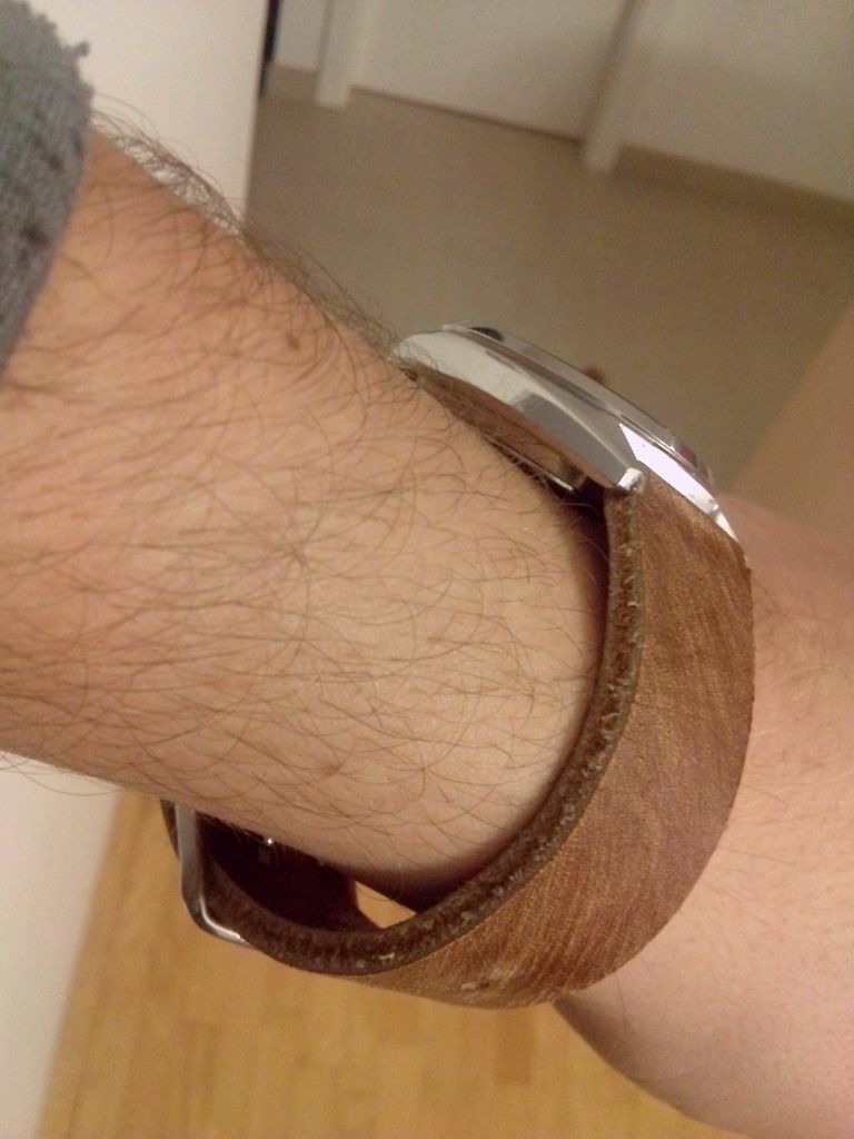

EDIT: na pojedinim slikama remen izgleda jako izgreban, ali u stvarnosti to izgleda dosta glađe i urednije. Vidio sam da je više članova imalo takve primjedbe na slike svojih satova od brušene kože.

Svaka cast,odlican je!
I bas je lijepo sjeo na sat!
Samo tako nastavi. Tumbs up!

@jurgensonovic - dobro mu je sjeo remen! :rockout

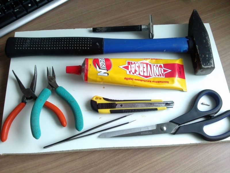

Ako niš drugo daj grupnu sliku alata što si koristio :D
Evo grupna fotka. Ako treba pojašnjenja, samo pitaj:

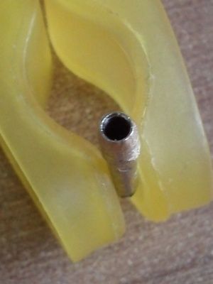

A ovo je improvizirani alat za bušenje rupica u remenu:
Radi se o metalnom ulošku za kemijsku olovku, odrezanom na duljinu od cca 2cm, kojem je taj odrezani kraj naoštren.
Primitivna verzija ovoga alata: http://www.ebay.com/itm/Men-Women-Leather-Belt-Watch-Band-CG-Gasket-Hollow-Hole-Steel-Punch-Cutter-Tool-/390604588082?pt=LH_DefaultDomain_0&hash=item5af1d90432

jurgensonovic lijepo si se snašao s ovom improvizacijom alata za bušenje! :good
A vidim bilo je i brijanja kože! :D

Zasluge za ideju i izvedbu alata za rupice idu mojem puncu, koji je ujedno i donator par komada kože za isprobavanje :blue :blue Što ti znači dobro se oženiti :lol: :lol:
Da, bilo je i brijanja i to doslovno. Inače, postoji neki zanimljiv alat za stanjivanje kože, ali mislim da ću taj alat sam napraviti prije nego kupiti.
Alat za rupice ću sigurno kupiti jer sa ovim improviziranim mi je trebalo pola sata da pobušim tih par rupa.

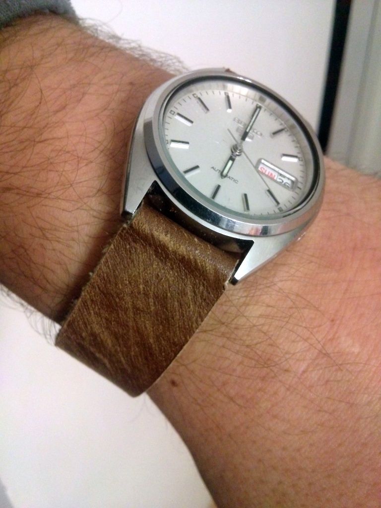

Jučer sam se igrao sa brušenjem remena. Na prvim slikama je bio pobrušen sa granulacijom 180. Sada sam ga pobrusio sa finijim papirom (320) i rezultat mi se baš sviđa. Na slikama možda i nije tolika razlika, ali u živo se fino vidi razlika u teksturi. Evo par slika:
U međuvremenu sam napravio drugi i treći primjerak remena. Drugi je zasada promašaj, možda će se dati popraviti. Treći je zasada ok, ali nije još spreman za slikanje. Na njemu ću ipak morati prošiti malo konca, jer ovako izgleda nedovršeno. A nabavio sam i još nekih koža :mrgreen:

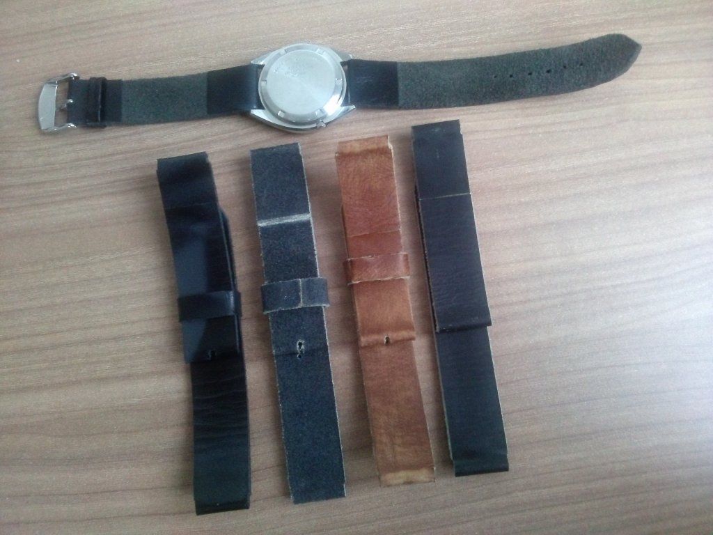

Danas sam završio i peti remen, pa sam ih sve poslikao. S 2., 3. i 4. remenom nisam bio do kraja zadovoljan, ali su poslužili za dobivanje dragocjenog iskustva, ali o tome malo kasnije ;)
Sad malo o petom remenu. Napravio sam ga od dvije različite kože. Vanjska je sjajna lakirana tanka koža, a unutarnja je deblja obostrano brušena koža. Pošto je boja sjajno crna, a sve i dalje fotkam sa mobcem, slike ovaj puta nisu kvalitetne kao prethodne. Širina remena je 19mm, što odgovara razmaku Seiko lugova, ali pošto kopče, koliko ja vidim, ne postoje u 19mm dimenziji, na (20mm) kopči ima 1mm lufta. Ovo je bio test da usporedim da li ljepše izgleda napraviti 20mm remen i onda trimati kod lugova, ili ići na širinu 19mm i imati luft kod kopče. Čini mi se da 19mm remen izgleda urednije i paše na finiji stil remena, a 20mm širina bolje stoji na casual stilovima remena. Keeper je ovaj puta od jednog starog kupovnog remena, jer nemam kožu odgovarajućih svojstava za napraviti svoj. Evo par fotki 5. remena:
Grupne fotke svih remena. Slijeva na desno:
- 4. remen, od iste kože kao i peti, ali 20mm širine i obostrano lakirana koža, troslojni. 19mm širina izgleda urednije kod lugova i manje je ugodan za ruku od brušene kože prema ruci.
- 3. remen, od debele kože, dvoslojni. Lakirani dio kože prema unutra, a brušeni prema vani. Dosta mekan i podatan. Stilski više paše nekom sportskijem satu. Vapi za nekim uzorcima konca ili rupama :mrgreen: Još ću ga doraditi kod se opskrbim alatima.
-1. remen, za sada je to to. Možda probam neke konce gore, ali zasada mi izgleda sasvim ok, ali realno nije to neki skroz pogođen dizajn.
-2. remen. Isti materijal kao 3. remen, ali lakirana strana kože prema van, pa sam probao malo matirati lak. Uglavnom, puno krući od 3. remena :? i mislim da ništa od njega. Probat ću ga još pobrusiti i onda farbati, čisto da vidim kako se ponaša.
Kasnije ću još dodati neke zaključke ovih mojih pokušaja.....
